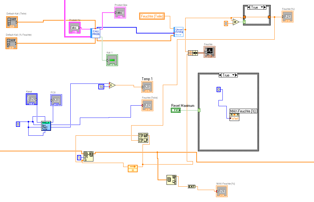

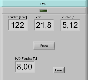

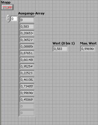

mich beschäftig folgendes Problem. Ich möchte mein Maxi-Wert mit zwei stellen nach dem Kommer anzeigen lassen. Habe schon den Array initialisieren (Funktion) rausgeschmissen, den wurde mir die Max_Feuchte nicht mehr angezeigt.
Zwei null nach dem Kommer werden mir auch angezeit , aber es bleiben Null`s
Kann da einer Mal so nett sein und mir da auf die Sprunge helfen.
Habe ein paar Screenshot hinzugefugt (für die Verständnis)
LabVIEW 2009
Gruß Selma

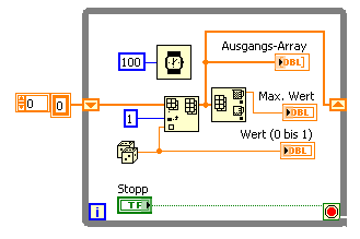

Blaue Linie... -> irgendein Integer --> keine Nachkommastellen ---> Nachkommastellen sind 0en
Lösung:
Blaue Linie durch Orangene austauschen Wink
Gruß SeBa

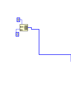

Habe ich sehe png 2 schmeisst mir den aber kein Maxwert raus?

Bei mir funktioniert das...
...evtl. liegt der Fehler aßerhalb von deinem Screenshot.
Lad doch das VI mal hoch.

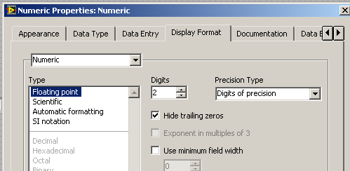

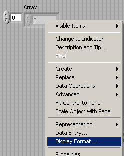

Ich tippe mal darauf, dass du dein FP-Control gar nicht auf 2 Nachkommastellen in der Anzeige eingestellt hast.
Mach mal folgendes:
und dann dies:
Beachte: Intern ist die Genauigkeit weiterhin genauer. Die FP-Anzeige ist kein Ersatz für das Runden einer Float-Zahl. Nur die Anzeige im FP wird gerundet.

:kA:warum das bei dir dann ne 8 gibt...
..aber "Teil-Array ersetzen" funktioniert so nicht. Dein Array ist leer, in einem leeren Array kannst du nix ersetzen.
Lösung:
Index 1 der Arraykonstante links vom Schieberegister mit z.B. 0 füllen. Statt "Teil-Array ersetzen" "In Array einfügen" benutzen. Dann sollte es laufen. "In Array einfügen" ist aber nicht das Mittel der Wahl. Wie das dann mit Teil-Array ersetzen funktioniert bekommst du aber bestimmt raus.
Gruß SeBa

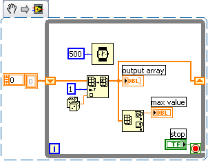

Hier reduziert, was du machst:
Wieso es nicht funktioniert, siehe SeBa.
P.S.: Generell: Niemals solche Tapeten-VIs erstellen, Übersicht NULL! Und, als gut gemeinter Rat: gewöhne dir langsam mal einen besseren Programmierstil an, d.h. gerade Linien, soweit möglich, Datenfluß von Links nach Rechts, etc. pp. Du tust dir selber einen Gefallen.
