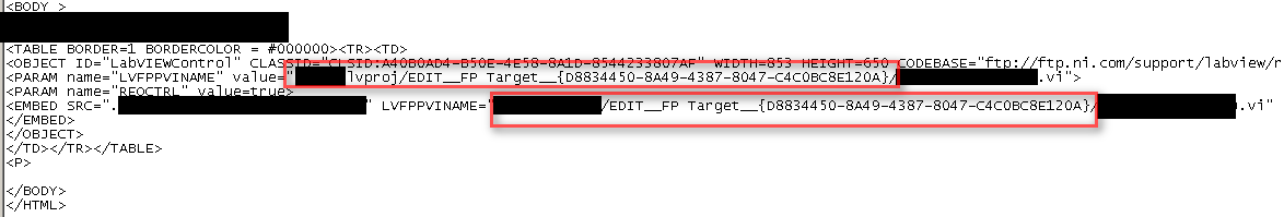

das erstellen der html-datei klappt ohne probleme. allerdings bekomme ich das fenster mit dem front panel im browser nicht angezeigt.
habe schon alles versucht aber irgendwie mache ich wohl immer noch was falsch. habe unter den einstellungen/web server konfiguration den web server aktiviert. unter web server:browserzgriff habe ich die ip des pc´s angegeben. ein sternchen steht ja für jede ip oder?
ausserdem habe ich per ftp verbindung die html datei in das hauptverzeichnis kopiert. leider immer ohne erfolg.
was mache ich falsch????
01.07.2009, 14:49 (Dieser Beitrag wurde zuletzt bearbeitet: 01.07.2009 14:50 von jg.)
Webinterface unter verwendung eines cRIO-9074
Editier mal die html-Datei. Mglw. hat da die Automatik Blödsinn erzeugt. Hatte das Problem auch schon.
Der ganze rot eingekastelte Schrott kann weg, da muss überall nur der VI-Name drin stehen:
