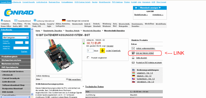

Ansteuerung einer Conrad Leiterplatine
Hängt das vielleicht mit irgendwelchen Cookies,... zusammen?
Hier der Screenshot von Deinem Link:
' schrieb:Hallo alex_baer,
Dein Link geht nicht.
kpa
02.02.2009, 10:06
Dennis.Moser Offline
Administrator
Administrators
Beiträge: 3.045
Registriert seit: Aug 2004
5.1 : 7.1 : 8.x : 20xx
1997
57589
habe den Link korrigiertSmile
Um zukünftig Conrad-Artikel zu verlinken... bitte wie folgt vorgehen:Tongue
Gruß Dennis
