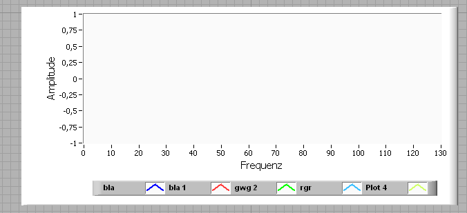

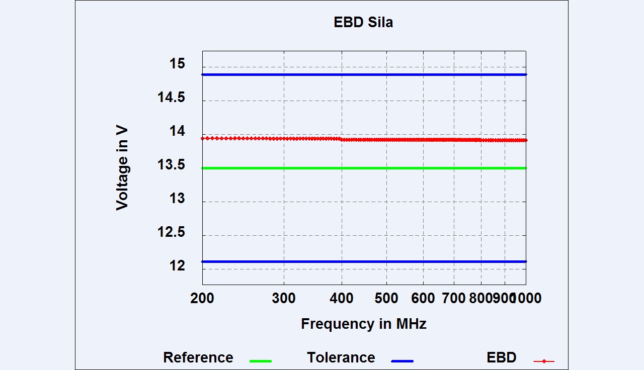

Hallo an alle,

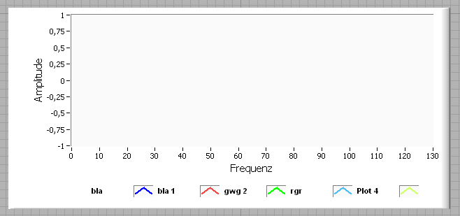

ich möchte ein Bild mit Hilfe von Waveform-Graph erzeugen.
Das Bild soll als Bild im Anhang aussehen.
Erzeugung funktioniert so weit, aber die zusätzliche Informationen( Farb-Signaldarstellung ,ganz unten in Bild) bekomme ich nicht in mein Bild.
Kann mir jemand sagen, welche Metode oder Ivoke ich noch nutzen soll um das Problem zu lösen.
Viellen Dank im Vorraus füe alle Vorschleage!!

Lass dir zuerst einmal die Plot-Legende des Graphen anzeigen.

danke Jens für dein Vorschal, habe ich schon fast alles versucht, leider konnte ich nicht richtige Einstellung für das Bild finden.
Hier ist mein VI,vielleicht kann mir so jemand besser helfen.

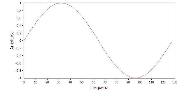

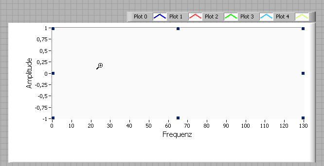

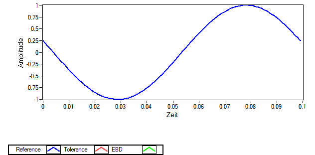

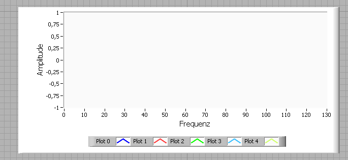

07.01.2009, 17:55
Bilderzeugung aus einer Waveform-Graph
Also, dann mal schrittweise:
1. Plot-Legende zuerst auf Anzeige eines Plots verkleinern:
2. Dann Plot-Legende nach Links aufziehen:
3. Plot-Legende verschieben:
4. Plot-Namen editieren und Font nach Belieben einstellen:
5. Bei Bedarf nach Hintergrund der Plot-Legende auf weiss oder durchsichtig ändern:
Und was ist jetzt daran schwer?
07.01.2009, 18:33 (Dieser Beitrag wurde zuletzt bearbeitet: 07.01.2009 18:41 von Lucki.)
Die waagrechte Anordnung der Plot-Legenden, so wie Du es gern hättest, ist leider erst abLv86_imgmöglich.
@Jens: irre ich mich jetzt mit obiger Behauptung oder hast Du heimlich 8.6 verwendet, damit es so wie bei Dir dargestellt funktioniert?
07.01.2009, 18:39
' schrieb:Die waagrechte Anordnung der Plot-Legenden, so wie Du es gern hättest, ist leider erst abLv86_imgmöglich:
Das ist gut möglich, kann ich gerade nicht überprüfen, habe "nur" 8.6 zur Hand. Ich hatte gedacht, das ging schon in 8.5?!
Aber egal, der Rest (Plot-Namen editieren, Fonts setzten, verschieben etc.) ist auf jeden Fall machbar.
