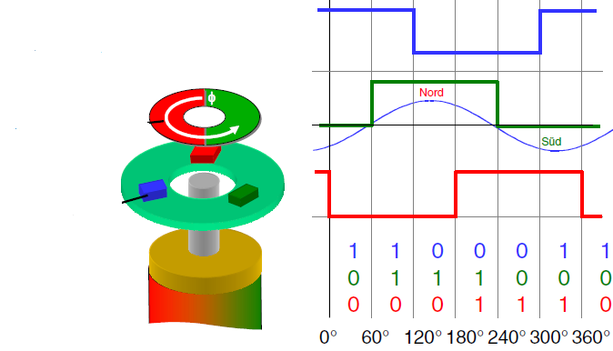

Kann mir eventuell noch einer sagen warum ich 3 Hall Sensoren benötige in 40° zueinander?
So habe ich es zumindest bei jedem Hersteller bisher gefunden(Sagem, Maxxon).
Dort sind in 120° jeweils 3 Hallsensoren in 40° zueinander platziert (siehe Anhang).
Auf dem linken "sagem" Bild sind es 3 Polpaare und auf dem rechten "maxxon" ist es 1 Polpaar, jedoch immer die gleiche Anordnung der Sensoren und immer 3...
Oder reichen mir wirklich 2 Hall Sensoren in 90° zueinander?

RE: Analoges Signal in Winkel umwandeln
Zwei Hall-Sensoren reichen aus, aber wenn es mehr sind, - also so wie hier drei um 120° versetzte Sensoren - schadet das natürlich nicht, im Gegenteil. Nur die Anforderungen an deinen mathematischen Enfallsreichtum, um die drei Signale in Winkelwerte umzurechenen, sind dann höher - was aber nichts mit Labview zu tun hat.
Bei zwei um 90° versetzten Sensoren mit den Signalen X und Y berechnet sich der Winkel zu
Phi = arctan2(X/Y).
Bei drei um 120° versetzten Sensoren mit den Signalen X,Y,Z habe ich mal ein bisschen mit den Additionstheoremen herumgespielt und komme auf die Schnelle auf etwa diese Formel (z.Zt ohne Garantie)
Phi = arctan2(Sqrt(3)*X/(Y-Z))
(Unterschied von arctan und arctan2 siehe die Labview-Hilfe)
Außerdem muß man bei jedem neu erfassten Winkel prüfen, ab es sich um ein Inkrement oder um ein Dekrement handelt - der absolut gesehen kleinere Winkel zählt (Beispiel: Bei einer Änderung von 350° auf 10° handelt es sich um ein Inkrement um 20°, alo auf 370°, und nicht im ein Dekrement um 350°, also auf 10°)
Der Witz an den genannten Formel ist natürlich, dass sich die Amplituden der drei Signale herauskürzen - man muss also nicht wissen, ob die Ampituden 3.6V oder 5V betragen. Nur sollten die Amplituden genau gleich sein.

(19.10.2015 13:09 )Lucki schrieb:  Bei drei um 120° versetzten Sensoren mit den Signalen X,Y,Z habe ich mal ein bisschen mit den Additionstheoremen herumgespielt und komme auf die Schnelle auf etwa diese Formel (z.Zt ohne Garantie)
Ok Danke für die ganzen Info´sSmile kannst du mir den Ansatz deiner Gleichung verraten?
Komm da nicht draufSad
DANKE!!!
21.10.2015, 14:22 (Dieser Beitrag wurde zuletzt bearbeitet: 21.10.2015 14:31 von Lucki.)
Man hat die drei Signale (Amplitude setze ich zu 1, da sie sich herauskürzt):
X = sin(Phi)
Y = sin(Phi + 120) = -0.5*sin(Phi) + Sqrt(3)/2 * cos(Phi)
Z = sin(Phi - 120) = -0.5*sin(Phi) - Sqrt(3)/2 * cos(Phi)
Y-Z = Sqrt(3)*cos(Phi)
tan(Phi) = sin(Phi)/cos(Phi) = Sqrt(3)*X/(Y-Z)
Phi = arctan[Sqrt(3)*X/(Y-Z)]
Anm.: Das bei Y und Z angewandte Additiontheorem, von dem ich dachte, dass der Hinweis darauf genügt, lautet:
sin(a +- b) = sin a cos b +- cos a sin b
22.10.2015, 11:08 (Dieser Beitrag wurde zuletzt bearbeitet: 22.10.2015 11:09 von Sandro5.)
Beitrag #19
Sandro5 Offline
Beiträge: 113
Registriert seit: Mar 2014
Ok, ist mir soweit alles klar, nur die Wurzel 3 weiß ich nicht wie du darauf kommst
(21.10.2015 14:22 )Lucki schrieb:  tan(Phi) = sin(Phi)/cos(Phi) = Sqrt(3)*X/(Y-Z)
tan(phi) = sin(phi)/cos(phi) , dann ist doch tan(phi) = X/(Y-Z) und somit nach meinem Verständnis folgendermaßen:
tan(phi) = sin(phi) / Sqrt(3)*cos(phi)
Und somit: phi = arctan [X/(Y-Z)] oder nicht?
22.10.2015, 16:52 (Dieser Beitrag wurde zuletzt bearbeitet: 22.10.2015 16:53 von Lucki.)
Beitrag #20
In den Additiontheoremen
ist der Winkelwert b = +-120°
Dabei ist cos(+-120°) = -sin(30°) = -1/2
und sin(+-120°) = +-cos(30°) = +-sqrt(3)/2
Der Wert von cos 30° (= sin 60°) ergibt sich aus dem Pytagoras:
ein rechtwinkliges 30°-Dreieck mit der Sekante 1 und der einen Hypotenuse 0.5 hat die andere Hypotenuse
sqrt(1-(0.5)²) = sqrt(3/4)=0.5*sqrt(3)
