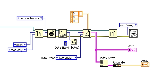

Hallo LVG,
ich möchte ein 3-D Array in eine Binärdatei speichern und auch wieder einlesen.
mit dem speichern funktioniert es soweit. Jedoch wenn ich die Datei wieder einlese kann ich diese nur als 1-D Array einlesen. Natürlich könnte man dieses wieder über Schleifen in ein 3D Array wandeln oder besteht noch eine andere Möglichkeit?
Gruß Jens

12.03.2008, 08:00 (Dieser Beitrag wurde zuletzt bearbeitet: 12.03.2008 08:05 von Achim.)
Array aus Binärdatei
Schließ doch als DataType mal ein 3D-Array an...da kommt dann ein Cluster raus, in dem ein 3D-Array drin ist...funzt das?
EDIT: Geht! Muss man dann halt aus dem Cluster rausziehen...

' schrieb:Schließ doch als DataType mal ein 3D-Array an...da kommt dann ein Cluster raus, in dem ein 3D-Array drin ist...funzt das?
Hallo Achim versuche gerade aus dem Cluster die Daten irgendwie in ein Array zu bekommen es will aber irgendwie nicht.
Cluster--> Array funktioniert nicht! und das Array zu indizieren half auch nicht. Hast Du einen Vorschlag?
Danke Roadrunner

' schrieb:Cluster--> Array funktioniert nicht! und das Array zu indizieren half auch nicht. Hast Du einen Vorschlag?
Danke genau so sollte es funktionieren. :-)
