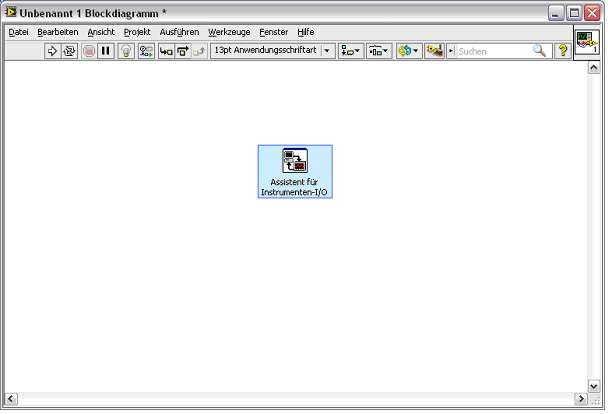

versuche verzweifelt mit Assistent für Instrumenten-I/O eine Schnittstelle einzurichten.
Kann denn Assistent öffnen einstellen und wenn ich dann auf OK drücke kommt kurz Code wird erzeugt aber Leider keine Ein und Ausgänge. Was kann das sein??
Visa5.1.1 und IIOA 2.7 ist Installiert.
lv11_img

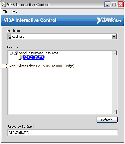

RE: Assistent für Instrumenten-I/O keine Ein und Ausgänge
wie man sieht werden leider keine Anschlüsse erstellt.
Ich möchte gerne den Assistenten nutzen, da es Probleme beim Protokoll gibt wenn ich VISA Lesen nehme da die Länge immer unterschiedlich ist.
Ist eine Nanotec Steuerung: SMCI47-S2.
Das Original Vi von Nanotec läuft mit den Assistenten Instrumenten-I/O eigentlich recht gut.
Kann ihn zwar ändern aber auch da werden die Änderungen nicht übernommen.
Ich habe mittlerweile LabVIEW auf 4 Rechner installiert und nur auf einem wird der Assistent für Instrumenten-I/O ordentlich ausgeführt und die Anschlüsse erstellt.
Leider auf dem Rechner den ich nicht für meine Arbeit mitnehmen kann.

ahh, die Nanotec-VIs - da bin ich auch grade dran. Das die sowas als "Programmierbeispiel" verkaufen, ist schon mehr als dreist...
Bei deinen Bildern hast du nirgends Ein- oder Ausgänge im IIOA definiert, also wird das ExpressVI auch keine anbieten...
Ich weis, soll auch nur zeigen wie es aussieht.
Leider wird noch nicht mal der erstellt.
Wie schon oben angedeutet auf einem Rechner ging es:
Einfach Assistent Starten, OK drücken und ich bekam Eingang/Ausgang für den ComPort und die Fehlermeldung.
Der Rest mit den Eingang/Ausgang Einstellen ging auch. Aber nur auf einem Rechner.
