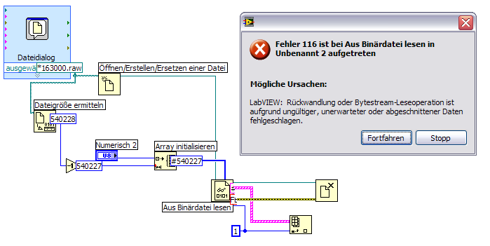

ich versuche krampfhaft eine Binärdatei auszulesen und den Inhalt in ein Array von Bytes auszugeben. Eigentlich sind es je zwei Bytes á 6 Messkanäle und das dann ca. 45000mal, der Einfachheit halber habe ich aber mal ein 1D-Array verwendet (was auch nicht funktioniert).
1. Dateigröße der Binärdatei wird ermittelt
2. Array von Bytes mit Dimensionen Dateigröße -1 initialisiert
3. Datentyp von 2. für das Einlesen der Binärdatei verbunden
4. Datei soll also komplett in das Array gelesen werden
Immer wieder kommt der Fehler 116. Kann mir jemand einen Tipp geben, was ich hier falsch mache?

Versuch es mal damit

Vielen Dank für den Tipp - es funktioniert.
Nach ein paar Monaten LV-Abstinenz fällt der Anfang doch wieder etwas schwerer.
