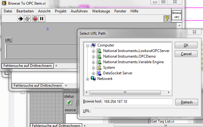

Also ich habe hier einen OPC-Server von B&R.
Über den Kassl Explorer: http://www.dopc.kassl.de/explorer.shtml finde ich die OPC-Tags der B&R SPS.

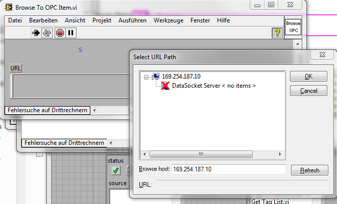

Mache ich das aber mit dem Example-VI Browse to OPC Item.vi dann findet er nichts.
Dazu gebe ich dieses ein:
Nach Druck auf refresh kommt aber:
wo kann der Fehler denn liegen?
P-S: OPC-server erreichbar - gestestet mit ping auf iP
