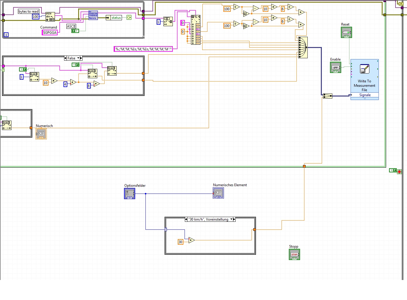

Also - worum geht es bei meinem Problem (war vielleicht vorher zu knapp beschrieben).
Ich möchte die GPS-Koordinaten einer "Teststrecke" (Stand/Land/Autobahn) und u.a. die dazugehörigen Verkehrsschilder (+weitere Attribute) aufnehmen
Ich habe ein VI bekommen, das ich erweitern muss mit den o.g. Attributen.
Also bspw. Geschwindigkeitsbegrenzungen habe ich eingebaut bekommen, das habe ich mit dem Radiobutton + Casestruktur gelöst, wie Gerd vorgeschlagen hat.
Das ganze habe ich auf einen weiteren Kanal (meiner bisher 9) gelegt, der mir dann alles in eine Datei schreibt, parallel.
Sollte, wenns dann mal funktioniert (bspw.) dann so aussehen:
Koordinate, Koordinate, Koordinate, Geschwindigkeit, Radiobuttoneintrag, punktueller Eintrag1, punktueller Eintrag2, usw.
Dein Vorschlag passt mir nicht so ganz, da hier Daten alle in eine Spalte geschrieben werden. An und für sich gefällts mir, aber da ich viele Sachen parallel laufen habe (z.B. Geschwindigkeitsbegrenzung, Überholverbot, Schlagloch, Bahnübergang) brauche ich eine andere Lösung. (am besten so wie ich die Geschwindigkeitsbegrenzung gelöst habe, nur halt mit beim drücken "1" schreiben, beim loslassen "0" oder ähnlich, dass ich das später erkennen und trennen kann.
Gerne kann ich auch mal das GesamtVI hochladen.
Gruß Tim
13.06.2013, 14:14 (Dieser Beitrag wurde zuletzt bearbeitet: 13.06.2013 14:16 von funkyspike.)
funkyspike Offline
Beiträge: 7
Registriert seit: May 2013
12.0
69168
RE: Daten von GPS Maus auslesen.

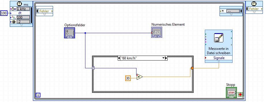

ich wollte noch Screenshots anhängen, damit vielleicht verständlicher ist was ich (gemacht) habe.
(beim ersten Bild hatte ich es erstmal alleine zusammengebastelt, beim zweiten ist es in das eig. VI eingebaut)
1. Testfahrt hat geklappt, GPS-Daten wurden erfasst, RadioButtons haben auch funktioniert.
Meine punktuellen Taster werde ich jetzt mit Registerkarten versuchen.
