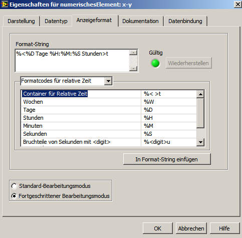

03.07.2008, 16:24 (Dieser Beitrag wurde zuletzt bearbeitet: 03.07.2008 19:09 von Lucki.)
Differenz zwischen Timestamps
' schrieb:Adann hast du die Laufzeit in Sekunden! Diese kannst du dann wieder in Tage etc umrechnen. Dafür gibts meines Wissens keine Funktion,
Ergänzend zu dem was Achim sagt:
Die erwähnte nicht existierende Funktion wird gar nicht benötigt, denn man kann eine normale numerische Anzeige, ohne ein Funktion dafür zu haben zu müssen, über
Eigenschaften/ Format /forgeschrittener Bearbeitungsmodus
in praktisch jede gewünschte Zeitdarstellung umwandeln:
