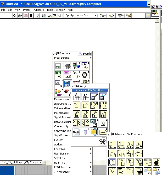

Ende einer Datei finden
Hallo Seba,
ich finde gerade nicht in welcher Bibliotheke die Funktion mit "Schiebelehre" gefunden wurde.
Könnst du mir vielleicht sagen?
LG
MJ
24.11.2010, 12:55
Martin Heller Offline
Beiträge: 250
Registriert seit: Feb 2010
2011 SP1
5232
' schrieb:ich finde gerade nicht in welcher Bibliotheke die Funktion mit "Schiebelehre" gefunden wurde.
unter erweitert (advanced)
24.11.2010, 12:59
micheljoel2002 Offline
Beiträge: 66
Registriert seit: Sep 2010
die finde ich nirgendwo.
Kannst du bitte ein screenshot machen?
24.11.2010, 13:07
Beiträge: 17.498
Hi MJ,
Dateioperationen->Erweitert...

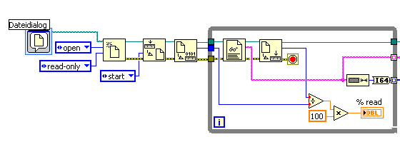

24.11.2010, 13:08 (Dieser Beitrag wurde zuletzt bearbeitet: 24.11.2010 13:13 von Lucki.)
' schrieb:Wieso nicht?
Die Fehlermeldung lautet ja nicht "Ups, keine Zeilen mehr zum Einlesen..." sondern "Dateiende festgestellt".
Was spricht denn gegen sowas hier:
[attachment=59899:ReadBigT...11_31_33.png]
Ja, hast Recht, ein Fehlermeldung ist kein Katastrophe. Es geht ja beim Programmieren nicht darum, Fehlermeldungen zu vermeiden, sondern sie programmtechnisch zu zu behandeln und zu nutzen.
Man soll ein Problem immer so einfach wie möglich lösen, aber nicht einfacher (wie Einstein richtig bemerkte). Und Dein Vorschlag ist zu einfach. Bei Deiner Lösung wird, wenn die Datei z.B. 2 Zeilen anthält, das Ende der Datei erst nach dem dritten Schleifendurchlauf bemerkt. Man hat also beim Indexing am Ausgang im Array ein sinnloses letztes Element. Dagegen kann man auf mancherlei Art etwas dagegen tun. Es läuft aber immer darauf hinaus, daß das Ganze dann nicht mehr so einfach ist wie es Bei Dir ausschaut. Und die Nachverfolgung der Dateiposition als eine dieser Methoden ist dann auch nicht komplizierter als andere.
hier ist noch der Screen
