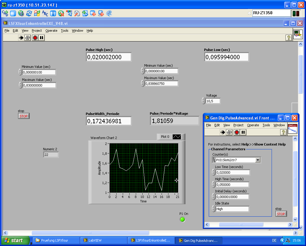

Erfassung und Berechnung "effektiver Spannungswert"
hab bei beiden Messungen (Pulse Width und Periode) "Rising" bei Edge bzw. Starting Edge angegeben.
Ist auch auf Bild 1 zu sehen.

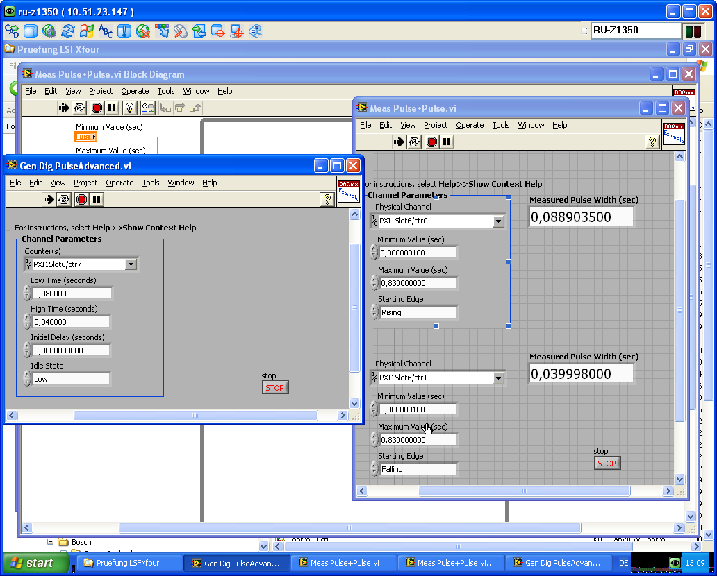

Im Bild 3 sieht man die Einstellungen zur Signalerzeugung. Hier sind jeweils 0,02s für Low und High angegeben.
Im Bild 4 sieht man das Ergebnis als einzelnes Programm (nur diese Messung) da stimmt die Periodenmessung in etwa.

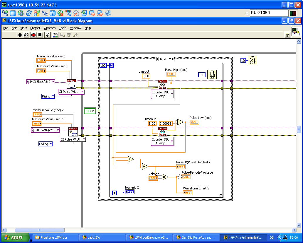

Im Bild 5 sieht man dann die Messergebnisse eingebunden in mein "großes" Programm, da steigt die Periodenmessung nochmals
deutlich an, obwohl die Pulsebreitenmessung noch stimmt.
Wenn möglich dann würde ich evtl doch mit 2 Pulsbreiten messungen arbeiten wollen, wenn diese genauer sind. Aber kann trotz meiner
Einstellungen nur immer das Low-Signal messen. Erkenne ich immer daran, wenn ich die Erzeugersignal-Einstellungen verändere.
Gruß Wolle

Hab nochmals Screenshots gemacht:
Messung von High und Low Signal (nur Messprogramm und Signalerzeugungsprogramm).
- 1 mal mit High als IdleState
- 1 mal mit Low als IdleState
Dabei sieht man, dass die nicht korrekte Zeit zum anderen Counter wechselt. Woher kommt dieser Zeitunterschied? Laufzeit?
Eingebunden in meinem "großen" LabVIEW Programm zählt wiederrum 1 COunter korrekt, der andere gibt ganz andere Zeiten aus.
Gibts noch andere Lösungsmöglichkeiten als mit dem Oszi zu messen?
An der Erzeugung kann es doch nicht liegen, das die Zeiten, wie oben zu sehen ist, eienzlen stimmen.
Von den Anschlüssen des Counters der Erzeugung sind direkt Drähte zu den Messcounteranschlüssen verdrahtet.
