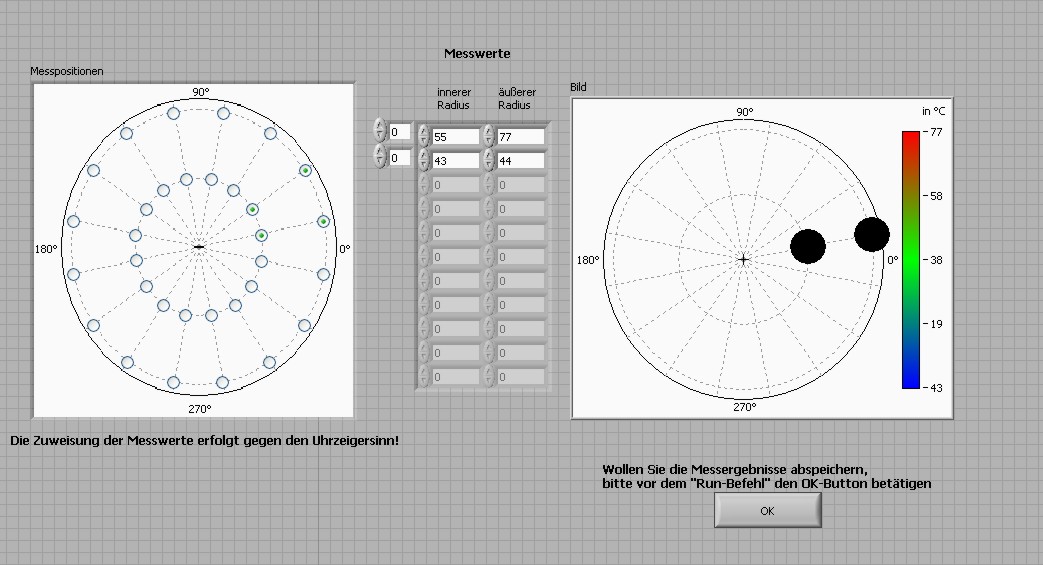

So ich habe noch einmal ein paar (eine größere und 3 kleinere) Fragen zu den Programmen:

2. Ich bin deine 2 Programme Schritt für Schritt durchgegangen, dabei bin ich jedoch auf keinen Zugriss auf die Änderung der Farbskala gestoßen. Also ich würde gerne die Farben in Abstufungen nur von blau über grün, bis rot vorliegen habe. Die Farbskala soll also oben und unten ein Stückchen abgeschnitten werden. Die größte Temperatur soll vor allem nicht in weiß dargestellt sein. Wie schaffe ich das? Mit der rechten Maustaste bekomme ich keinen Zugriff!

4. Ich habe es immer noch nicht geschafft, mir das Bild der Messplatte nachzubauen. Du hattest mal geschrieben:
….Und man hat nun die Möglichkeit durch einen, mit einer Grafik hinterlegten, Cluster die Meßpunkte auszuwählen, an denen gemessen wurde.
….hättest du alles mit dem Mauszeiger-Werkzeug und den Cursor-Tasten lösen
können…..
Wenn ich den Clustermesspositionen mit der rechten Maustaste -> in Konstante
Ändern andrücke, erhalte ich die 32 Boolschern Operatoren aber ich bekomme
keinen Aufschluss darüber, wie das Bild, und die Zuweisung der 32 Operatoren
funktioniert. Hierfür sind ev. auch noch ein paar Tipps notwendig.

zu 4.
- Erzeuge dir einen Mosspositions-Cluster auf dem Frontpanel (oder kopiere ihn dahin).
- Wähle den Mauscursor als Werkzeug aus und klicke mit der linken Maustaste in den Cluster.
- Gehe nun in das Reorder Menü (smart icon) und wähle den Menüpunkt "ungroup".
- Klicke nun einmal außerhalb des Clusters, damit die Selektion gelöscht wird.
- Klicke nun auf den Mittelpunkt deiner Kreisprobe und drücke auf entfernen. - schon ist der hintergrund gelöscht...
- Gehe nun ins Menü unter "Edit" und wähle "Import Picture from File..." und lade dein gewünschtes Hintergrundbild in die Zwischenablage (jpg, png oder bmp - glaube ich)
- Klicke nun wieder in auf den weißen Hintergrund des Cluster und drücke Strg+v oder Edit/Paste
- Gehe nun noch einmal in das Reorder Menü (smart icon) un wähle den Menüpunkt "Move To Back".
- bleibt nur noch das genaue Positionieren mit Hilfe der Cursortasten (und shift+Cursor für größere Schritte)

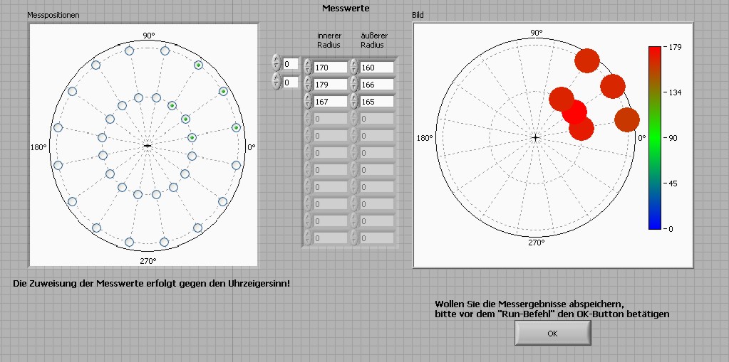

In der Funktion: Kreisproben_Graph_Messwerte_Zeichen.vi erfolgt ja die Einteilung der Messwerte mittels Dreisatz. Also, es wird der höchste Wert aller Messwerte herausgefiltert und durch 255 geteilt. Das Ergebnis ist dann sozusagen der Skalierungsfaktor für alle Messwerte.
Nun ist es aber so, wenn ich mir ein Bild nach einer bestimmten Aufheizzeit erstellen möchte, werden die Temperaturen bezogen auf den inneren und äußeren Messkreis ein Delta T von etwa 10-15° C haben. Liegen die Temperaturen alle zwischen beispielsweise 160° C und 180°C, so werden die 180 °C ja als Maximalwert der Skala herangezogen. Die Farbkleckse sind dann alle ähnlich rot, als dass man direkt sagen kann: Hier an dieser Stelle der Messplatte ist die Temperatur zu gering. Wenn ich die Funktion Max & Min von array durch eine Konstante z.B. 200°C ersetzte, kann ich ja manuell Einfluss auf den Maximalwert der Skalierung nehmen. Aber wie nehem ich Einfluss auf den Minimalwert?
Wenn also die Temp. der aktuellen Messung alle zwischen 160°C und 180° liegen, möchte ich, dass die Farbrampe auch in diesem Intervall bewegt, so dass man die Farbklecksunterschiede deutlich erkennt. Es soll also vor einer Auswertung definiert werden, in welchem Intervall sich die Messwerte befinden, so dass die Skala nicht immer von 0°C bis zum Maximalwert verläuft, sondern in diesem Fall von 160°-180°C.
Ich hoffe Du hast verstanden, worum es mir geht! An bei noch ein Bild, wo man erkennt, dass die Rottöne nicht wirklich zu unterscheiden sind!
Gruß Nico

Hi Nico,
du mußt drei Dinge tun:
1. Ziehe von deinen Messwerten den unteren Minimalwert (Offset) ab, bevor du ihn an die Funktion Kreisproben_Graph_Messwerte_Zeichen.vi übergibst.
2. Editiere die Funktion Kreisproben_Graph_Zeichen.vi, so daß die "0" nicht mehr gezeichnet wird.
3. Editiere die Funktion Kreisproben_Graph_Messwerte_Zeichen.vi, so daß zu den Werten die neben die Skala gezeichnet werden der Offset dazuaddiert wird und das der Offset an der untersten Position gezeichnet wird.
bleibt noch die Funktion Kreisproben_Graph_Messwerte_Zeichen.vi in dein Programm zu integrieren, so daß es automatisch die Meßwerte erhält.
Beschäftige dich außerdem einmal mit Shift-Registern und der Event Structure. So läst sich dein Programm wesentlich anwenderfreundlicher gestalten.
Oliver

    Hallo Oliver,
so, habe alles so gemacht, wie Du mir es gesagt hast. Jedoch habe ich die Änderungen in der Funktion Kreisproben_Graph_Messwerte_Zeichen.vi (bei mir jetzt im Anhang:Kreisproben_Graph_Messwerte_Zeichen2.vi ) vorgenommen, da ich meine Messwerte im Nachhinein zum Auswerten erst in den Array eintrage und doch nicht für eine Online Messung benötige.
Dabei tritt folg. Problem auf (s.Bild im Anhang). Also da steckt bei der Werteskalierung irgendwo ein Fehler drin, so dass im Bild keine der Temperatur entsprechenden Farbkleckse angezeigt werden. Wie Du siehst, stimmt aber wenigstens die Skala!
Ich finde den Fehler nicht, bitte schau Dir das nochmal an, danch bin ich fertig. Im Anhand das geänderte VI.
Vielen Dank
Gruß Nico

' schrieb:Wie Du siehst, stimmt aber wenigstens die Skala!
hmm...Blink
der min und max Wert schon, aber...Big Grin
Sorry Nico,
hab deinen Fehler nicht gesehen/gesucht, sondern habe ersteinmal alles ordentlich gemacht und aufgetrennt.
Anschließend neu Programmiert und um die Möglichkeit der Skalenvorgabe erweitert.
Verlege nach Möglichkeit immer von links nach rechts und niemals größer als auf einem Bildschirm passt!!!
Ich hätte für die Firma auch schon mehrere Bereiche in SubVIs ausgegliedert (z.B. eines für die Skalen Beschriftung und eines um die Messwerte einzuzeichnen.) Wollte nur nicht so viele VIs hochladen.
Oliver
P.s. was studierst du denn und in welchem Fachsemester??
