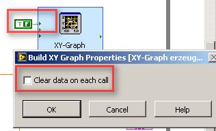

23.06.2009, 21:04 (Dieser Beitrag wurde zuletzt bearbeitet: 23.06.2009 21:05 von jg.)
Messwerte über RS232 grafisch darstellen lassen
Oder man konfiguriert das doofe Express-VI richtig:
Wobei Schrottis Lösung unbedingt vorzuziehen ist!

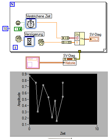

24.06.2009, 08:09
Was ihr bloß alle gegen Signalverlaufsdiagramme habt. Ob konstantes dt oder nicht, in jedem Fall wäre das doch eigentlich der zu favorisierende Vorschlag.
Beispiel für nicht konstantes dt ( - für konstantes dt wäre es zu trivial -):
    Lv86_img
Sonstige .vi  SV_Diag.Zeit1.vi (Größe: 35,74 KB / Downloads: 265)
