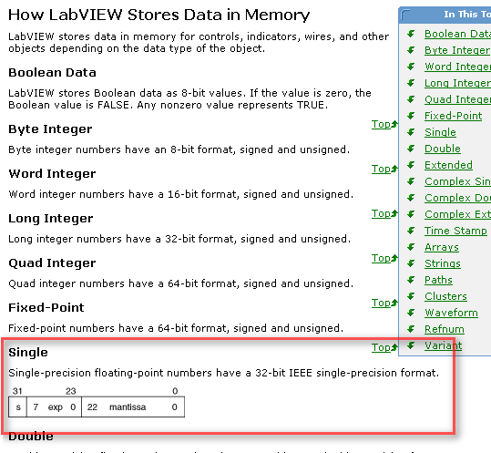

Das Auslesen der Input Register/Holding Register liefert 2 Registereinträge die zusammen 32-bit lang sind.
Durch das "typecasten" zu Single-Precision floating-point number (SGL) wird der gewünschte Messwert angezeigt.
Der Datentyp Single (SGL) hat das 32-bit IEEE 754 Format.
