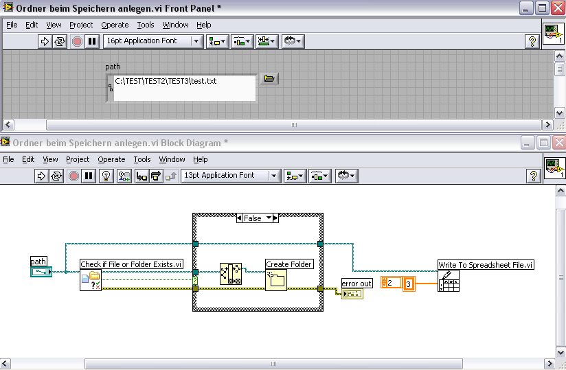

habe eine Frage. Und zwar möchte ich unter LabVIEW 7.1 beim Speichern meiner eingegeben Daten einen Dateiordner erstellen lassen. Wenn ich den Pfad händisch eintippe und der Ordner, z.B. TEST (C:TESTmustermann.txt ) ist nicht vorhanden, dann bricht mein Programm ab und bleibt stehen. Es kommt dann eine LabVIEW Fehlermeldung.

Hab mal paar Screenshots gemacht. Also, nochmal kurz, ich tippe einen Pfad ein, wo es den Unterordner nicht gibt und dann kommt folgende Fehlermeldung und der Abbruch.
Also müsste das Prog den Unterordnererstellen oder mir würde es auch schon reichen, wenn er erkennt, dass der Ordner nicht existiert und dann eine optische Meldung kommt "Ordner nicht vorhanden" oder so in der Art.

' schrieb:Also müsste das Prog den Unterordnererstellen oder mir würde es auch schon reichen, wenn er erkennt, dass der Ordner nicht existiert und dann eine optische Meldung kommt "Ordner nicht vorhanden" oder so in der Art.
Dann mußt Du das programmieren!
Das Datei speichern VI kann das nicht.
Es gibt dazu entsprechende VI's z.B. "Ordner erstellen" oder "Datei-/Verzeichnisinformation".

Ich hab' Dir schnell was zusammengebaut (vgl. Screenshot und VI für Version 8).
Meinst Du es so?
Im True-Case musst Du Deine Wires (den oberen und den unteren) einfach durchverbinden.

wenn ich mich richtig erinnere, wirst du allerdings das von Markus verwendete VI unter 7.1 vergeblich suchen.
MfG, Jens
Ja! Das VI ist neu!Big Grin
