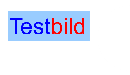

Ich habe eine Datei in Format .PNG, diese Datei stellt von sich ein Bild ohne Hintergrund dar. Wenn ich richtig verstehe,
dann kann ich ohne Problem das Bild in lv auslesen und darstellen, wobei Hintergrund-Farbe des Bild-Anzeigeelements ich per
Werkzeugpalette beliebig definieren kann. Soweit so gut, aber nur theoretisch, praktisch wird Hintergrundfarbe des Bildes weiß dargestellt (innerhalb der Bildgröße),
der Bereich außerhalb der Bildgröße bleibt bei der von mir definierten Farbe. Mache ich was falsch?

Hallo Max,
poste doch mal Dein Vi und ein Beispielbild.
Das bringt wahrscheinlich schnell die Lösung.

Hallo Max,
hier ist ein Beispiel, das ein x-beliebiges *.png Bild in ein "Bild" zoomt.
Hier kannst Du auch die Hintergrundfarbe ändern und die bleibt erhalten.

.PNG - Datei richtig auslesen
Bei mir funktioniert Dein Beispiel. Liegt wahrscheinlich an Deinem png-Bild.
Versuch es mal mit meinem Testbild!
Andreas
