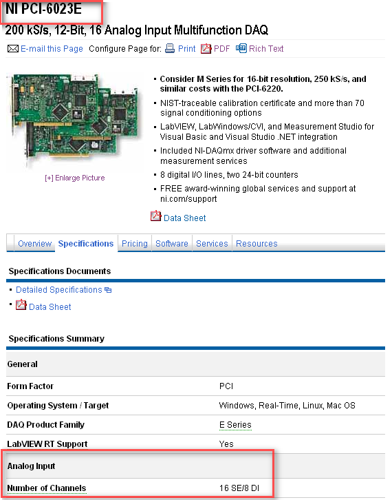

vielleicht könnte ihr mir nochmal auf die Sprünge helfen?
Wie kann ich eine Temperaturerfassung mittels PT100 und meiner 6023e vollführen?

Also wenn ich auf der Homepage von NI schaue, dann ist die 6023e eine Karte, die nur Digital-IOs hat. Mit dem PT100 brauchst Du aber bestimmt eine Karte mit Analogeingängen. Unsure

@Markus:
Wieso verbreitest du hier falsche Infos?

Shit! Habe ich überlesen. Blush
Dann verweise ich auf die DAQmx-Einführung.

Hallo Anja!
PT100 ist ein Widerstandssensor, wohl der Gebräuchlichste überhaupt.
Deine Karte kann aber nur Spannungen messen.
Die einfachste Lösung, Du kaufst einen Messumformer. Anbieter gibt es da wie Sand am Meer.
Messumformer wandeln Normsensorsignale in ein lineares Ausgangssignal um. Meistens kann man wählen, was man am Ausgang haben will (4-20 mA, 0-10 V, 0-5 V ...)
So was kostet natürlich ( > 100€)
Dann die einfache Lösung:
Besorge Dir eine Stabile Spannungsquelle (hat die Karte sowas drauf?)
Bau Dir einen Spannungsteiler oder eine Brückenschaltung zusammen.(gute Widerstände!)
Messe die Spannungsverhältnisse in Deinem Widerstandsnetzwerk.
Bedenke die Fehler, die durch den Eingangswiderstand der Karte und die Leitungswiderstände kommen können. Außerdem bedenke, dass die Widerstandsänderungen, damit auch die Spannungsänderungen, nicht sehr groß sind. Rechnen!! Und nicht zu viel Strom durch den Sensor, sonst wird der allein durch die Verlustleistung warm.
Die Analogsignale legst Du auf differentielle Eingänge der Karte, und jetzt kommt DAQmx ins Spiel.
