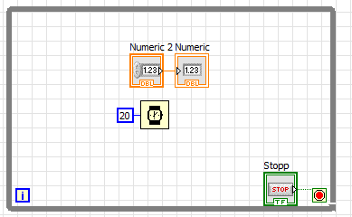

Hallo, ich möchte ein popup Fenster per sub-vi aus dem haupt-vi aufrufen.
Dazu habe ich das sub-vi über die Eigenschafen auf Dialog gestellt.
Das Problem ist, dass ich die angezeigten Werte aktualisiert haben möchte.
Das funktioniert zwar, aber das Fenster geht dann immer auf und zu und flackert so...
Im Anhang mal ein einfachen Bsp. zu Verdeutlichung.
Gruß HP

RE: Popup-Fenster mit aktualisierten Werten
meinst du, dass in dem SubVI aktuelle Werte aus dem MainVI angezeigt werden sollen?
Da ein PopupVI das "parallel" mitläuft nicht mehr ins Datenflussprinzip passt musst du dich auch von dem Gedanken lösen.
Die aktuellen Daten müssen an das "SubVI" kommuniziert werden, z.B. über eine GlobaleVariable, eine FGV, eine Queue, eine Datei, etc. weil es ja 2 Schleifen sind, die gleichzeitig laufen und sich untereinander "unterhalten".
Damit die erste WhileSchleife durch das Aufrufen nicht unterbricht stellst du in der "WindowAppearance" auf "floating" um. (deutsche Übersetzung habe ich grad nicht). Außerdem muss das "SubVI" in seiner WhileSchleife mit der MainWhileSchleife kommunizieren. Zum ausprobieren würde ich eine Globale Variable empfehlen.
Geht das so bei dir?

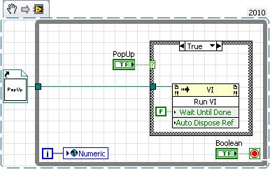

hier hab ich mal das Bsp. erweitert:
nicht die globale Variable "Numeric" vergessen anzulegen!
btw: die Grafiken sind 2010er Snippets
