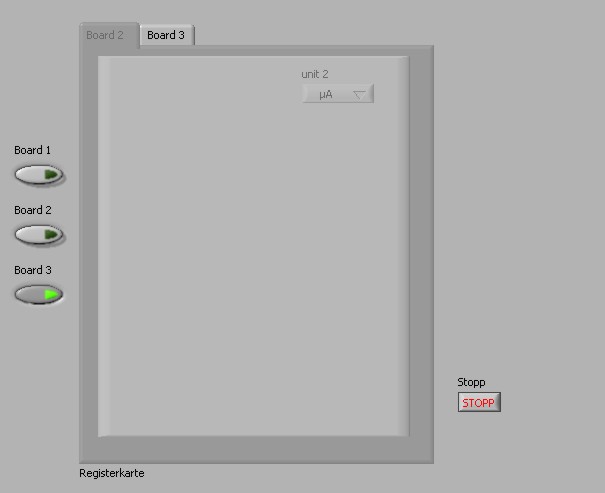

Moin,
Aus Platzgründen habe ich mich dazu entschieden, ein auf folgendem Konzept basierendes Frontpanel zu erstellen.
Der Benutzer händelt mehrere verschiedene Geräteboards, welche individuell ein- oder ausgeschaltet werden können (per Button). Wird nun ein Board ausgwählt, erscheint die entsprechende Registrierkarte auf dem Bildschirm, bei zwei Boards sind das also zwei Seiten der Registrierkarte, welche bis zu n verschiedene Seiten (entsprechend der Anzahl der Boards) hat.
Das Problem ist nun, dass bei Auswahl eines Boards, das zuletzt ausgewählte im Vordergrund sichtbar ist, obwohl der Benutzer dies gar nicht sehen möchte. Wenn man also per Button zwischen den Boards hin-und herschaltet, bleibt immer das zuletzt ausgewählte im Vordergrund (zwar deaktiviert und ausgegraut, aber immer noch im Vordergrund) sichtbar.
Hat jemand eine Lösung für das Problem?
Anbei einmal das Probe-VI und ein Screenshot des Frontpanels bei Auftreten des Fehlers.
MFG.
Sonstige .vi  panelprobe1.vi (Größe: 421,38 KB / Downloads: 289)

Hi Sascha,
vielen Dank für die Unterstützung und die Mühe beim Erstellen des Beispielprogramms.
Mein Problem bestand allerdings nicht darin, die Registrierkarte über Buttons zu bedienen. Ich wollte vielmehr diejenigen (und nur diejenigen) Seiten der Registrierkarten sichtbar machen, welcher der Benutzer durch Drücken der jeweiligen Buttons ausgeählt hat.
Des weiteren steht mir leider keine Event-Struktur zur Verfügung, da ich nur Zugang zur Basisversion von LV7.1 habe. Ist das Programm auch ohne die Event Struktur zu realisieren?
