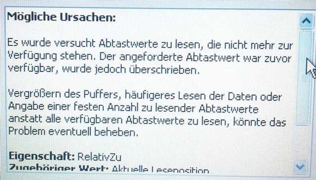

ich wollte mit 100 Samples probieren und habe dann die Anzahl der Samples pro Kanal im DAQmx SubVI auf 100 eingestellt, dazu im Task (wie im Bild unter gezeigt) die zu lesenden Werte auf 1000 und die Rate auf 100 Hz.
nachdem ich das VI gestartet habe bekam ich wieder die Fehlermeldung !! (in Bild unter). Also wechselte ich schnell alle werte auf 1k Hz, es ging aber die Anzahl erfassten Daten von der Kräft und Temperaturen sind letztendlich genau so unterschiedlich wie vorher.
sie unterscheiden sich mit ca. 20000 Werten ??
ich weis nicht ob es am DAQmx-lesen oder an die Sensorik hängt ?

Hallo Mimo,
der Fehler besagt, dass du nicht schnell genug die Werte vom DAQmx-Buffer gelesen hast. Dies passiert schnell mal, wenn man das DAQmxRead in einer Schleife ausführt, in der man entweder noch eine zusätzliche Wartezeit programmiert hat oder die aus anderen Gründen nicht schnell genug ausgeführt wird...
Manchmal soll es helfen, ein VI anzuhängen, statt nur irgendwelche Fehlermeldungen abzufotografieren! (Schon mal gehört, dass man per PrtScr-Taste direkt den Bildschirminhalt als Grafik in die Zwischenablage legen kann?)
