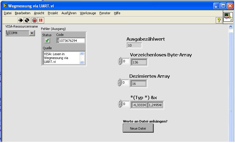

Hallo Labviewgemeinde,
ich habe folgende Voraussetzungen:
-ich habe ein MSP-EXP430G2 LaunchPad Experimenter Board
-über die UART-Schnittstelle werden Daten gesendet (hexadezimal)
-über ein TTL-232R-3V3-AJ Kabel ist das LaunchPad über die USB-Schnittstelle mit dem PC verbunden. Die Signale kann ich über einen virtuellen COM-Port auslesen.
Problem:
-ich sehe die Daten, welche kontinuierlich gesendet werden. Jetzt möchte ich diese in einem spreadsheet ("Write to spreadsheet file") abspeichern. Im Spreadsheet bekomme ich jedoch nur "0,000" oder "-0,000" angezeigt. Die Anzeigeelemente auf dem Frontpanel zeigen aber andere Werte.
-unabhängig von dem Problem:
ist es möglich 2 verschiedene Messwerte in einem Spreadsheet in 2 Spalten aufzulisten und kontinuierlich zu dokumentieren?
hier noch das VI (das dezimierte bze vorzeichenlose byte-array wollte ich mir nur mal anzeigen lassen)
11.0 .vi  Wegmessung via UART.vi (Größe: 16,83 KB / Downloads: 260)

(19.11.2013 10:31 )redhand schrieb:  -ich sehe die Daten, welche kontinuierlich gesendet werden. Jetzt möchte ich diese in einem spreadsheet ("Write to spreadsheet file") abspeichern. Im Spreadsheet bekomme ich jedoch nur "0,000" oder "-0,000" angezeigt.
Das Standardformat bei Write to Spreadsheet ist %.3f, also eine Zahl mit 3 Nachkommastellen.
(19.11.2013 10:31 )redhand schrieb:  Die Anzeigeelemente auf dem Frontpanel zeigen aber andere Werte.
Und was zeigen die an? Glas2

(19.11.2013 10:38 )jg schrieb:  Und was zeigen die an? Glas2
zum Beispiel Werte wie in der angehängten Datei.

Mach mal die Anzeigen deiner Werte größer, die sind nicht komplett sichtbar. Gut möglich, dass das du einfach ein "E-123" nicht siehst.

RE: Signal wird in "Write to spreadsheet" falsch dargestellt
DankeWink
