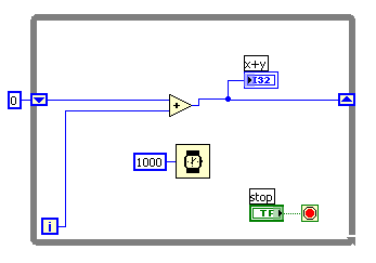

Im Rahmen einer Uni-Laborübung wollen wir einen Regelkreis mit LabVIEW aufbauen, der eine Spannung über die Zeit immer weiter (bis zu einem Grenzwert) anhebt, bis die korrekte Spannung und damit Drehzahl erreicht ist (wird über Sensor gemessen).
Mit welcher LabVIEW-Funktion bzw. -Schleife lässt sich ein solches Ansteigen einer Spannung über die Zeit realisieren?

Ich würde ganz spontan eine Schleife mit einem Schieberegister vorschlagen, in der Du nach jedem Durchlauf Deinen Startwert erhöhst, bis Du den gewünschten Endwert gemessen hast.

Da ich mich mit LabVIEW (noch) nicht besonders gut auskenne, würde ich mich über eine Beispiel-Datei mit einer solchen passenden Schleife - oder auch über eine detailiertere Angabe freuen.
Welche Schleifenart wäre die richtige?
17.01.2008, 16:14
Spannung über Zeit erhöhen?
While-Schleife.

Danke. Das mit der Whileschleife klingt logisch. Jetzt muss ich mir nur noch ansehen, wie man mit dem Schieberegister umgeht...

Hier mal ein ganz primitives Bsp zum Thema Shift-Register:
Lv82_img
Sonstige .vi  Bsp_ShiftRegister.vi (Größe: 7,87 KB / Downloads: 210)
