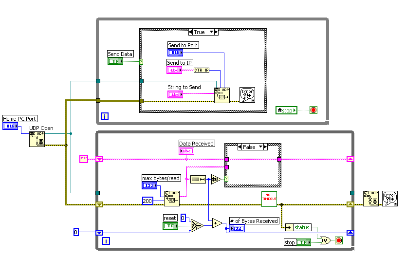

mir ist aus der Labview Hilfe nicht ganz klar geworden, wie genau das mit den Sockets in Labview funktioniert.
Wenn ich nun einen UDP-Socket aufmache, kann ich dann über diesen Senden und Empfangen? oder muss ich für jede Richtung einen eigenen Socket aufmachen.
LG
-X-plosiv

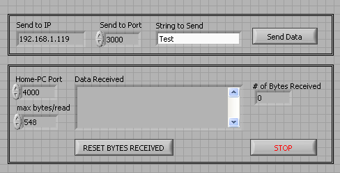

es genügt, wenn du ein Socket erstellst. Mit diesen kannst du dann gleichzeitig senden und empfangen. Siehe Bespiel.
10.0 .vi  UDP Send Recive.vi (Größe: 17,6 KB / Downloads: 515)

RE: UDP Senden & Empfangen mit einem Socket
Vielen Dank!
Kann geschlossen werden Big Grin
