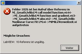

Letzte Woche hatte ich ein nichtlineares Optimierungsproblem und konnte dies mit dem "Nichtlineare Anpassung"-VI lösen. In diesem VI muss man eine Referenz auf ein VI angeben ("LM model function and gradient.vit"-Vorlage). Im normalen RUN-Modus funktioniert dies ohne Probleme. Die daraus erstellte Applikation liefert einen Fehler (ungültige Referenz -> ScreenShot). Der Dateipfad des Referenz-VI stimmt.
Hat jemand eine Lösung für dieses Problem? Kann man dieses Referenz-VI vielleicht auch mit kompilieren, so dass es fest in den Programmcode integriert ist?

Lass mich raten. Die Reference hat noch immer auf eine *.vi Datei geschaut, die nun aber eine *.exe ist?

die *.exe hat auf ein *.vi geschaut bzw. die Referenz hat sowohl im *.vi-Run-Status als auch in der *.exe auf das selbe *.vi geschaut. Ich habe es mit einem 'Statischen VI-Refnum' versucht und nun ist das *.vi in der *.exe enthalten. Das 'Statische VI-Refnum' hatte ich zuvor nicht gefunden bzw. wusste nichts von dessen Existenz.

Es ginge auch so, wenn ich Dich nicht falsch verstanden habe.

der Pfad war o.k.. Ich habe es überprüft und auch mit einer absoluten Pfadangabe versucht.
