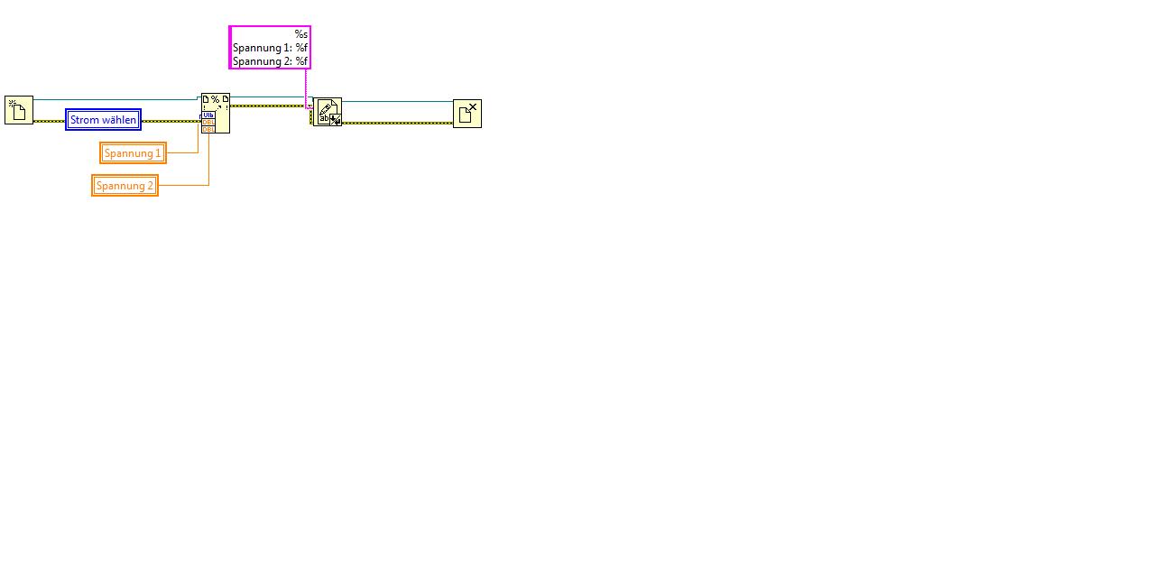

Weil ich die Spannungswerte mit verschieden Stromwerten messe und die Werte davor nicht überschreiben möchte

Hallo Tom,
wofür ist jetzt das "Danke"?
Wenn du dich hierfür bedankt hättest, würde ich es ja vielleicht verstehen:
Edit:
Ah, 2 Posts gleich hintereinander, statt alles in einem zu schreiben.
Deshalb Ergänzung: Da du bei deinem Beispiel die FilePos immer wieder auf "start" setzt, wird natürlich auch immer wieder am Dateianfang geschrieben, d.h. bisherige Werte überschrieben. Probier doch mal "end" als FilePosition...

Dein Dank bekommst du auch noch okay... ich probiers mal aus!
Eine Frage noch kann man das enum auch duch ein Ring ersetzten

Hallo Tom,
na klar kann man den Enum durch einen Ring ersetzen. Wieso willst du das eigentlich?
Außerdem fände ich ein Dateiformat wie dieses hier wesentlich "üblicher" und "leichter auszuwerten":
Strom Spannung1 Spannung2
1 x1 y1
2 x2 y2
Wird üblicherweise Tabelle genannt. Lässt sich auch viel leichter erzeugen. Excel und Konsorten kommen damit auch klar. Hat eigentlich nur Vorteile...

' schrieb:Mein Programm hat jetzt folgenden Stand (siehe Bild):
Möchte nun hinbekommen das immer der zu letzt in die beiden Eingabefelder eingegeben Werte abgespeichert wird!

Bin ich da auf dem richtigen Weg?
Und wie meinst du und wie geht das mit den filepos

Hallo Tom,
"Bin ich da auf dem richtigen Weg?"
Nein. Warum schreibst du deine Werte erst mit "Format Into File" in deine Datei und danach dann den Format-String? Wenn du den Format-String dagegen an den entsprechenden Eingang von FormatIntoFile angeschlossen hättest...
Warum machst du wieder was eigenes, anstatt auf die Ratschläge diverser Leute hier im Forum zu hören?
Da du anscheinend wirklich blutiger Anfänger bist:
- Mit Ctrl-H blendet man die Kontexthilfe ein. Da hat man die Beschreibung der Funktionen ständig vor Augen.
- Unter http://www.ni.com/training findet man auch kostenlose Trainingskurse.
- Wenn hier Bilder mit gestricheltem Rahmen drumherum auftauchen (wie in meinem Beitrag), dann sind das Snippets. Die kann man direkt (mit dem IE) oder indirekt (bei FF, Umweg über die Festplatte) in ein Blockdiagramm ziehen - und hat, schwupsdiwups, ein fertiges VI...
