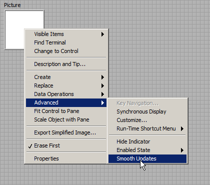

Mach mal hier einen Haken bei Smooth Updates:

Hallo Jens,
wenn ich das mache dann bewegt sich mein kleiner roter Punkt nicht mehr innerhalb bzw. über das jpeg. Also ist keine Bewegung mehr da.
Habe allerdings diese "Graphik-Übergabe" von "zeichne mit hilfe des Radius einen Kreis" an den Baustein "Serialisierte Pixmap zeichnen" gelöscht und beiden eine lokale Variable von "2-D Bild" zeichnen gegeben. Jetzt ist das flackern wieder da bzw. meine gewünschte Bewegung.
Hat also leider nicht funktioniert.

Dann setze den Haken wie in Beitrag #2 empfohlen!

So Jens und Richard,
jetzt ist alles so wie es sein soll. Danke euch beiden, ihr habt mir sehr geholfen.
