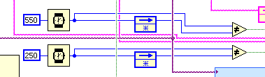

das ist ein Teil eines FremdVI's (nanotec). Die Waits mit den Vergleich auf ungleich geben mir Rätsel auf - hat einer von Euch eine Idee was das sein könnte? Ich stehe an

Wenn Du auf einen Feedback-Node einen Rechtsklick machst, dann "Globally initialize"->"Initialize on Compile or Load" auswählst und dann noch einen Rechtsklick machst und "Change Direction" auswählst, dann hast Du genau das.
Was das aber macht, müsste ich auch nachlesen. Big Grin
19.04.2010, 16:42 (Dieser Beitrag wurde zuletzt bearbeitet: 19.04.2010 16:43 von Y-P.)
noch nie gesehene Konstruktion
Hab's mir mal genauer angeschaut und es sieht genauso aus, wenn Du ein uninitialisiertes Schieberegister in einen Feedback Node wandelst (und dort dann noch change direction klickst). Das "Change direction" ist übrigens nur für die Optik und nicht für die Funktion verantwortlich.

' schrieb:Die Waits mit den Vergleich auf ungleich geben mir Rätsel auf
Drei Möglichkeiten fallen mir ein:
Erstens: Programmierfehler - wie auch immer.
Zweitens: Code zur Verwirrung.
Drittens: Der Code stellt fest, dass der Timer übergelaufen ist. Nach 2.147.483.647 ms bleibt der Timer auf 2.147.483.647 hängen, somit ist nach diesen 24 Tagen der Vergleicher false (ohne Gewähr).

Was passiert denn anderes, wenn der Vergleich ein False ergibt? Das könnte bei der Interpretation helfen. Ist leider im Screenshot nicht zu sehen.
' schrieb:Drittens: Der Code stellt fest, dass der Timer übergelaufen ist. Nach 2.147.483.647 ms bleibt der Timer auf 2.147.483.647 hängen, somit ist nach diesen 24 Tagen der Vergleicher false (ohne Gewähr).
Fängt der TickCount bei Überlauf nicht wieder bei Null an?!

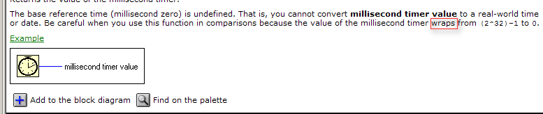

Genau gucken, der Screenshot ist aus dem VI "TickCount", nicht vom "Wait (ms)" VI, da steht in der englischen Hilfe auch nichts drin.

Nach meinen Erkenntnissen ist es ein U32-Zähler, er läuft also erst alle 48 Tage über. Bei Überlauf fängt er wieder bei Null an. Er fängt aber bei Aufruf des Programmes nicht bei Null an, sondern irgwendwo. Es kann also passieren, daß er nicht erst nach 48 Stunden, sondern schon viel eher überläuft. Deshalb soll man ihn auch mit Vorsicht verwenden.
Am Stehenbeiben des Zählers (statt Überlauf) ist auch etwas Wahres dran, nur bezieht sich die Aussage auf den Zählindex der For- und While-Schleifen und nicht auf den Timer.

' schrieb:Er fängt aber bei Aufruf des Programmes nicht bei Null an, sondern irgwendwo.
Die Millisekunden, die angezeigt werden, beziehen sich auf den Zeitpunkt, als der Rechner gestartet wurde. Also verstrichene Zeit seit dem letzten PC Start (ab wann die genau zählt, weiss ich jedoch nicht (logon/Windows start/BIOS boot??))
