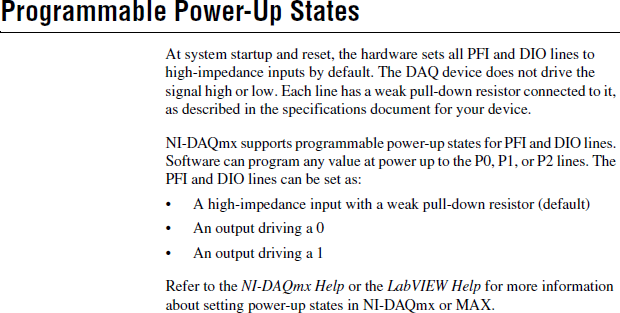

z.B.: bei der NI 6361 kann ich bei den Digital OUT den Status einstellen der ohne Ansteuerung eingenommen werden soll. Bin ich richtig wenn ich vermute das für einen definierten Zustand im stromlosen Status ein Pullup oder Pulldown Widerstand notwendig ist?
Und was ist Tristate in diesem Zusammenhang? Aus der dürftigen Beschreibung entnehme ich das der Ausgang da hochohmig wird ... Bahn

ich nehme mal an, du beziehst dich auf diesen Abschnitt im Manual:
    (aus dem "DAQ X Series, X Series User Manual" für die "NI63xx devices")
Der Pulldown-Widerstand ist schon eingebaut…

Verstehe ich das richtig?
* Stromloser Rechner: Pulldown ist fix aktiv
* Rechner gestartet: Pulldown ist aktiv - wie in der Einstellungen mit MAX?

Zitat:* Stromloser Rechner: Pulldown ist fix aktiv
Ja.
Zitat:* Rechner gestartet: Pulldown ist aktiv - wie in der Einstellungen mit MAX?
Entweder default (also Pulldown), oder deine Vorgabe mit "DO auf 1 oder 0"…
