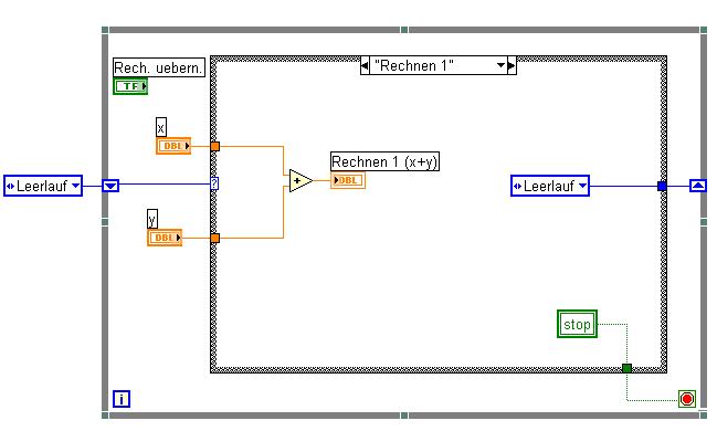

Toll...... und ich hab' es selbst programmiert. :angry2:Weil ich mal wieder selber in LabVIEW rumgespielt habe und nicht davor nachgeschaut habe. :DAber das geht ja auch schnell, wenn man das ein paar mal gemacht hat. :DMit der Ereignisstruktur hast Du natürlich recht. Die braucht man bei der State-Machine nicht zwingenderweise, aber ich verwende sie eigentlich immer dazu.Big Grin

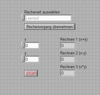

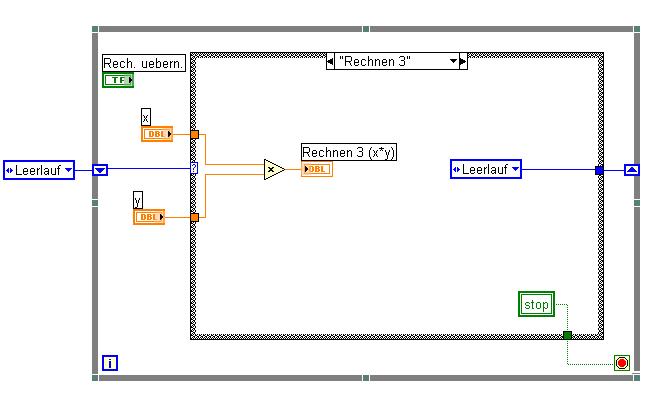

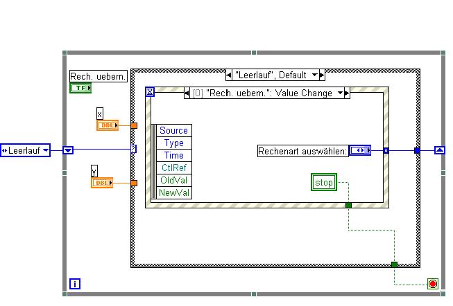

hier ist (auf Anfrage Wink) meine State-Machine mit "jpg"-Bildern.
