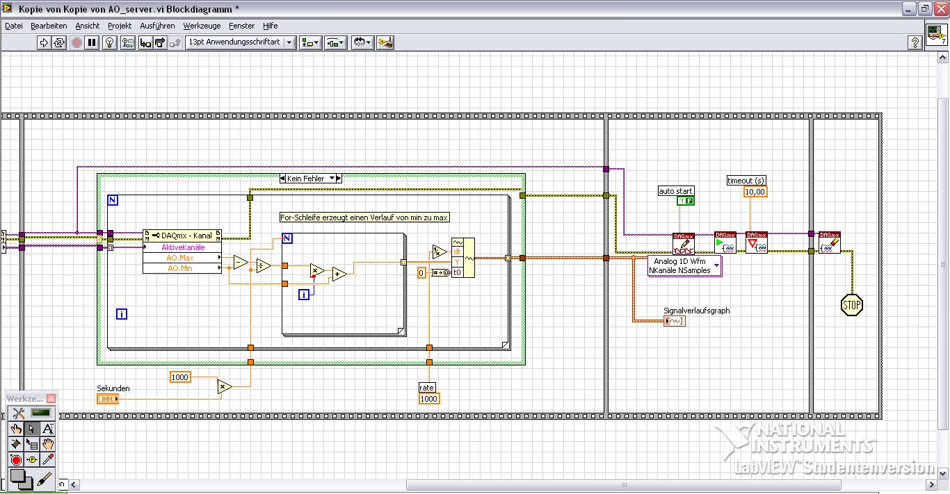

ich möchte ein kontinuierliches analoges Signal erzeugen. Ganz normale Flanke von 0V bis zu einem vorgegebenen Endwert (z.B. 10V). Die Zeit soll dabei auch variabel sein.
Mein Problem ist, das der Signalverlauf erzeugt wird und erst, wenn er komplett ist, ausgegeben wird.
Wie sorge ich dafür, das der Signalverlauf Wert für Wert ausgegeben wird? Also das die Kurve Stück für Stück gezeichnet/ausgegebn wird?
Kenne mich noch nicht so gut mit LabVIEW aus und stehe da grade nen bißchen aufm Schlauch... Sad

Bitte mehr Infos:
Welche Hardware hast du zur Analogausgabe?
Da fehlt einiges an der Konfiguration deiner Analogausgabe in deinem Screenshot, z.B. TimingVIs?!

Hardware zur Analogausgabe ist NI 9263
LabVIEW 8.6
hab mal das VI angehangen
